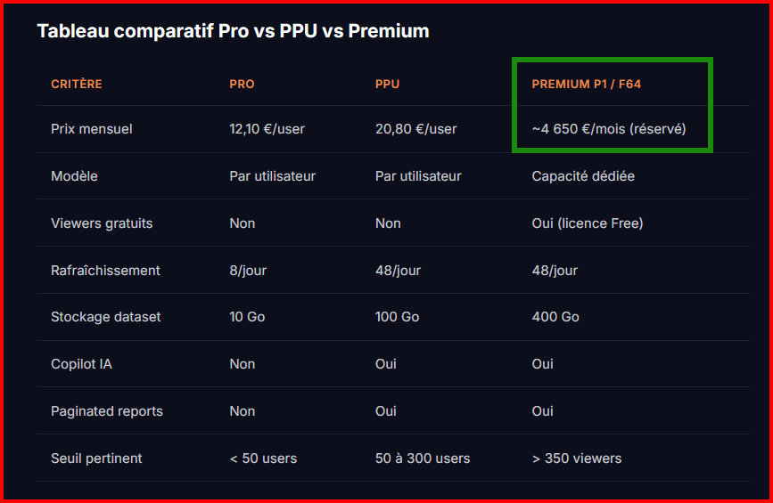

Bonjour à tous !
Je ne suis pas au fait de la "facturation" Microsoft mais pour moi, qu'il y ait 10, 100 ou 1000 utilisateurs, c'est pareil.
Je ne connaissais pas cette possibilité d'abonnement "unidirectionnel".
Cette option très onéreuse (4650€ HT mensuel) renforce mon sentiment sur la faible diffusion de cet outil dans le tissu économique.
Et les frais annexes (Microsoft Fabric, Stockage, Dataflows Gen2 et facturation CU, Formation, Maintenance et gateway) ne sont pas intégrés !

Je conçois tout à fait que ma proposition n'est pas adaptée à toute les organisations. Je travaille en effet dans un grand groupe avec plusieurs milliers d'utilisateurs, en environnement Office et avec PBI.
Je n'avais pas nécessairement conscience du cout associé à la licence premium (qui est sûrement négociée par la DSI) et des coûts annexes, mais c'est amorti par le passage à la licence Office Web (90% des utilisateurs n'ont plus la version bureau), le gain de temps à traiter plus ou moins manuellement des données (les "experts" mettent en forme les données consommées ensuite par les opérationnels ou les fonctions supports) ou encore le stockage de centaines de fichiers dans les boites mails dont on ne sait jamais quelle version est la bonne : on partage tous une donnée commune, à tout moment, avec la confidentialité des périmètres via la RLS.
