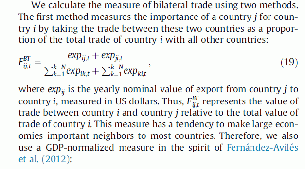

j'ai une base de données contenant des données portant sur les échanges commercaiux (exportation et importation ) de 65 pays. je veux calculer une matrice de pondération en se basant sur ces échanges bilateraux, donc j'aurai une matrice carrée de taille (65,65) qui est le nombre de pays. Pour cela je dois dans une première étape calculer la variable Wij avec i et j sont des paires de pays (Wij= (export ij + import ij) / ( somme export i vers tous les autres pays + somme import i de tous les autres pays) pour une durée allant de 2000 à 2022. dans une deuxième étape je doit calculer la moyenne arthmétiques des ces Wij trouvés sur l'ensemble des années pour trouver enfin une seule variable et comme ça j'aurai ma matrice W trade (65,65).

Aussi vous avez bien sur raison quand aux échanges bilateraux c'est a dire que l'expore de pays i vers j n'est pas nécessairement égale à l'import de pays j de i (je vais joindre une image du formule). Donc c'est pourqu'oi la matrice finale sera assymétrique (Wij différente Wji).
Finalement pour la moyenne arithmétique c'est la dernière étape, aprés le calcul de Wij pour chaque pays et pour chaque année, je vais prendre la moyenne arithmétiquede de chaque pays de 2008 à 2022.
Veuillez trouver ci-joint une copie originale de donnée extraits pour Brazil ainsi que la formule de Wij.
