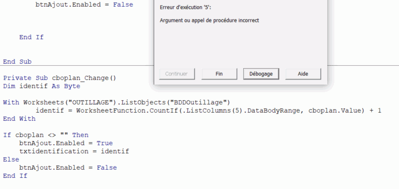

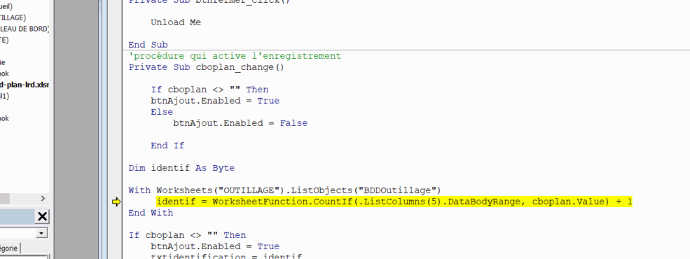

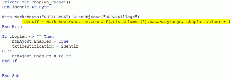

Désolé Dan, je pensais que ça fonctionnait bien, en remettant mon tableau au propre je me rends compte que ça ne marche plus.
Lorsque j'exécute la macro il me met une erreur d'exécution '5'.
Alors que tout à l'heure les numéros s'incrémentais correctement ..
