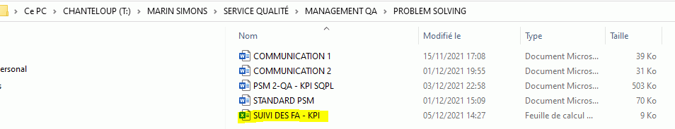

En gros, il devra y avoir un fichier supplémentaire unique "SUIVI DES FA - KPI" qui aura logiquement 2 feuilles (la premiere ou on vient extraire toutes les données), la deuxième où l'on met en place des graphiques/indicateurs en exploitant la base de données de la première :
C'est logiquement sur ce dernier fichier "SUIVI DES FA - KPI" que devra être la macro qui récupère toute la data des 7 autres fichiers.

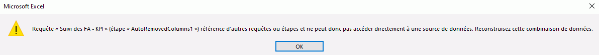

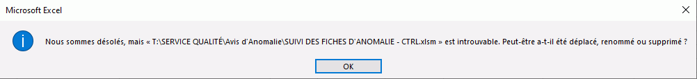

Pour la solution de ThatuThème, j'ai le message d'erreur suivant : pourtant Excel pointe bien au bon endroit...
Pour la solution de JFL, ça m'intéresse fortement mais je ne sais pas comment automatiser l'extraction vers mes 7 fichiers :

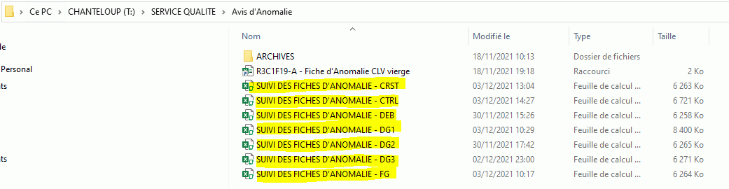

Vos images laissent à penser que vos 7 fichiers sont logés dans un même répertoire......
Visiblement ce n'est pas le cas.....
On peut construire une table qui servira de base à Power Query.
Le chemin de vos différents fichiers peut-il être construit (selon quelle logique ?) ou l'emplacement devra être saisi manuellement ?

Je confime que tous mes fichiers sont sur le même repertoire mais je ne sais pas ou definir ce répertoire, vous semblez avoir défini comme repertoire "F:\USB\_TEMP\Marin95", je voudrais définir le bon répertoire mais je ne sais pas ou aller pour le faire. Du coup j'imagine que c'est pour ça que quand je lance l'actualisation de votre Tableau Power Query, cela me donne l'erreur suivante :

Merci beaucoup pour votre implication et aide, j'ai remplacé la valeur de C1 par mon répertoire et j'ai tjr la même valeur d'erreur :(
Finalement, j'ai réussi mon coup via la macro suivante (le répertoire n'est plus le même mais normal car je fais des tests sur un nouveau repertoire) :
