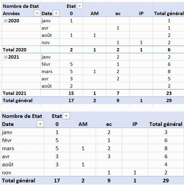

Vous pourriez utiliser plus facilement un TCD :
non, je souhaite utiliser la fonction countifs avec vba
Voir réponse ICI►

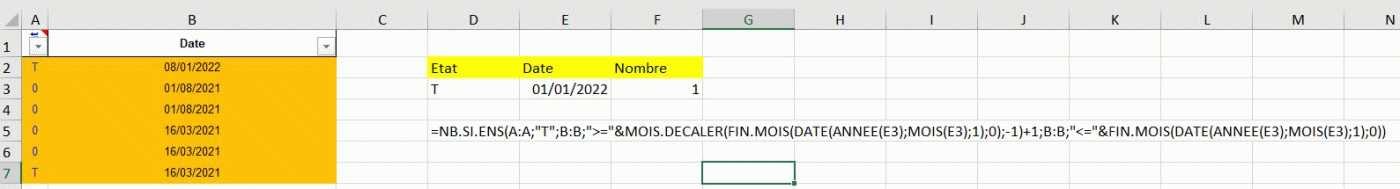

La formule pour trouver la valeur pour un mois en F3 est indiquée dans le vidage d'écran ci-dessous.
T3, E3, F3 correspondent aux zones nommées : ValeurEtat, ValeurMois, ValeurNombre
Il suffit donc d'utiliser la fonction Term en modifiant ses paramètres.
Option Explicit
Sub TestDecompteMois()
    Debug.Print Term("T", CDate("01/01/2022"))
Function Term(ByVal Etat As String, ByVal DateChoisie As Date) As Integer
    Range("ValeurEtat") = Etat
    Range("ValeurMois") = DateChoisie
    Term = Evaluate("ValeurNombre")
End Function
