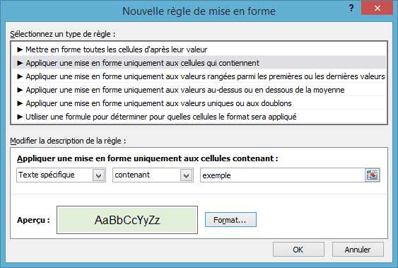

Une règle par mot :
mfc mots
mbbp a écrit :
Bonsoir le forum,
Une règle par mot :
