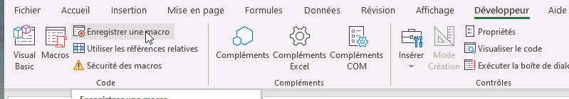

Vous souhaitez utiliser le VBA, pensez donc à l'enregistreur de macro pour commencer
Vous lancez l'enregistrement, effectuer les actions et arrêter l'enregistrement
Cela vous donnera un code, qu'il "suffira" de modifier et d'optimiser
