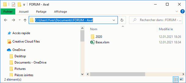

Un autre problème pourrait être le ‘’chemin’’ que tu indiques dans la macro en remplacement du chemin indiqué dans la ligne ci-dessous que je dois utiliser sur ma machine :
objFSO.CopyFolder "C:\Users\Yves\Documents\FORUM - Axel\" & Range("B1"), "C:\Users\Yves\Documents\FORUM - Axel\" & Range("B1") + 1, True
Mais comme tu m’avais dit il y a quelques mois que tu avais réussi à utiliser mon fichier chez toi, j’en déduis que tu devrais savoir modifier cette ligne en fonction de ton arborescence !
Je te réexplique la chose à tout hasard : selon l’image ci-dessous, j’ai placé mon fichier Excel ‘’Base’’ et mon dossier ‘’2020’’ dans le dossier ‘’FORUM – Axel’’. Dans la ligne de code ci-dessus, je dois donc écrire exactement ce qui est surligné en bleu dans l’image, SANS OUBLIER D’AJOUTER le signe \
A ces conditions, ça fonctionne parfaitement chez moi.
