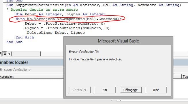

Pour ton premier code, j’ai tenté de l’intégrer au mien, mais lorsque ça arrive sur la ligne .DeleteLines 10,12, ça me donne ce message d’erreur.

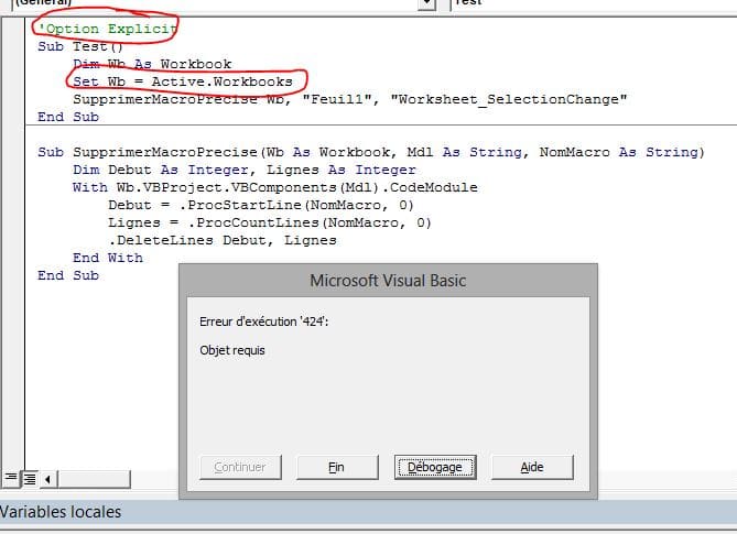

Comme je ne savais pas trop comment intégrer ton deuxième code au mien, j’ai d’abord voulu le tester pour lui-même, tel que dans le fichier Essai 2 LouReeD ci-joint, mais j’ai tout d’abord dû mettre Option Explicit en veilleuse et ça bloque sur la ligne Set Wb = Active.Workbooks.

Set Wb = ThisWorkbook
avec Option Explicit

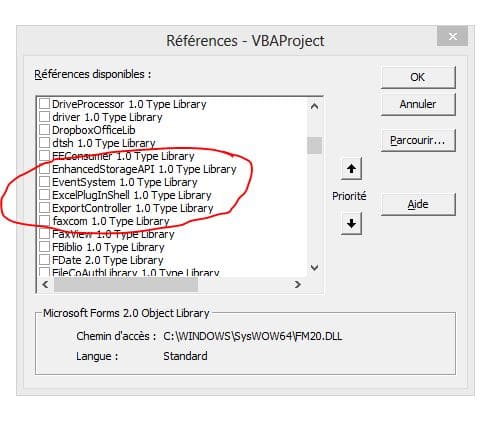

Merci pour le conseil, mais c'est bien entendu la première chose que j'avais faite, selon la première image ci-dessous. Mais la plupart des codes trouvés supprimaient toutes les macros. J'en ai quand même trouvé un autre qui ne supprimait que la macro souhaitée, mais il aurait fallu installer une référence ''Extension .......'' que je n'ai pas trouvé dans ma liste, selon la deuxième image jointe.

J’ai demandé de l’aide sur le Forum afin de pouvoir créer en plus le ‘’Fichier 3’’ dans lequel je voudrais supprimer cette macro. Mais en essayant d’appliquer ton idée, donc en complétant la macro ‘’ Liste_pour_CdC_NEW'’, ça bloque selon l’image ci-dessous.
capture 1
Je présume que ça vient de l’instruction ‘’Set Wb = ThisWorkbook’’ (soit le ‘’Fichier 1’’) alors que je voudrais que ça supprime la macro "Worksheet_BeforeDoubleClick" du ‘’Fichier 3’’.

C'est cette référence qu'il faut ajouter, me semble-t-il :
Microsoft Visual Basic for Applications Extensibilty 5.3
Exact !

J'ai maintenant activé la référence ‘’Microsoft Visual Basic for Applications Extensibilty 5.3’’ et inscrit la ligne ‘’Set Wb = Workbooks.Open("Fichier3.xlsm")’’.

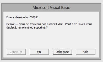

Malheureusement ça bloque sur cette dernière ligne, alors que le ‘’Fichier 3’’ est ouvert à l’écran, comme on peut le voir sur l’image ci-dessous, avec le message d’erreur qui y précède.
Que puis-je encore essayer ?

En effet, sur vos images il y a Fichier 3, et dans le code proposé avec le "open" il y a Fichier3

il faut peut-être ajouter le chemin, car le classeur est sauvegardé sous le nom Fichier 3.xlsm mais est-il ouvert ?
Et pour l'ouvrir il faut peut-être le chemin d'accès.
@ bientôt
LouReeD
j'me trompe peut-être, mais du fait qu'tu as utilisé FileFormat:=xlOpenXMLWorkbookMacroEnabled : le fichier doit déjà être sauvegardé avec l'extension .xlsm (ce qui est bon) ; mais comme tu as mis FileName:=ThisWorkbook.Path & "\Fichier 3.xlsm" ça a peut-être créé une double extension .xlsm et ton fichier est en réalité : "Fichier 3.xlsm.xlsm" ?
dans une fenêtre de l'Explorateur de Windows, avec les extensions cachées, tu vois seulement "Fichier 3.xlsm" ; mais tu verras "Fichier 3.xlsm.xlsm" si tu affiches les extensions, ou si tu utilises dir dans une fenêtre d'invite de commande.
si c'est bien ça, alors ça expliquerait pourquoi le fichier n'est pas trouvé.
