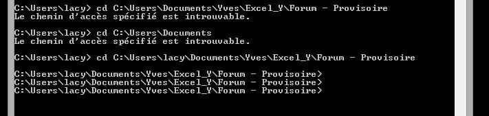

Il me semble que j’ai atteins la fenêtre d’invite de commande, mais après que je me sois trompé une ou deux fois de nom, le chemin inscrit semble trouvé, mais si je tape OK, ça me duplifie simplement la dernière ligne.

D’un autre côté, je me dit que dans l’explorateur, mon fichier s’appellerait Fichier 3.xlsm.xlsm, s’il y avait un problème, non ?

* oui, tu as bien trouvé la fenêtre d'invite de commande
* tu peux taper les commandes juste à droite du signe > : le 1er espace est inutile ; exemple :
C:\Users\lacy>cd Documents\Yves\Excel_Y\"Forum - Provisoire"
ou
C:\Users\lacy>cd "Documents\Yves\Excel_Y\Forum - Provisoire"
j'ai oublié de te dire que si le chemin contient au moins un espace, il faut mettre des guillemets, comme ci-dessus ; si tu devais saisir une commande avec un nom de fichier qui contient au moins un espace : idem : faut mettre des guillemets autour du nom de fichier ; exemple : dir "Fichier 3.xlsm"
* ce qui est en rouge indique le répertoire actuel, donc après avoir appuyé sur Entrée, ça exécute la commande pour aller dans le répertoire indiqué, qui devient le nouveau répertoire en cours : C:\Users\lacy\Documents\Yves\Excel_Y\Forum - Provisoire>
et là, ça attend ta prochaine commande ; si tu tapes rien et que tu fais Entrée, ça exécute aucune commande, ça va à la ligne en affichant de nouveau le répertoire en cours (en fait, ce qui est en rouge est le prompt = message d'invite : « j'suis prêt pour exécuter la prochaine commande que tu vas taper »).
en fait, le prompt est paramétrable, et celui par défaut est : prompt $p$g
* j'ai pas compris pourquoi tu as écrit « si je tape OK » ; faut pas taper OK mais juste appuyer sur la touche Entrée
* en tout cas, t'es arrivé dans le bon répertoire ; j'suppose qu'après tu as tapé la commande dir puis Entrée
liste du contenu du répertoire : sous-répertoires et fichiers
de toute façon, d'après ta copie d'écran de la fenêtre d'Explorateur, les extensions de fichier ne sont pas masquées
➯ on voit les noms réels entiers, donc y'a pas de double extension : c'est OK de c'côté-là.

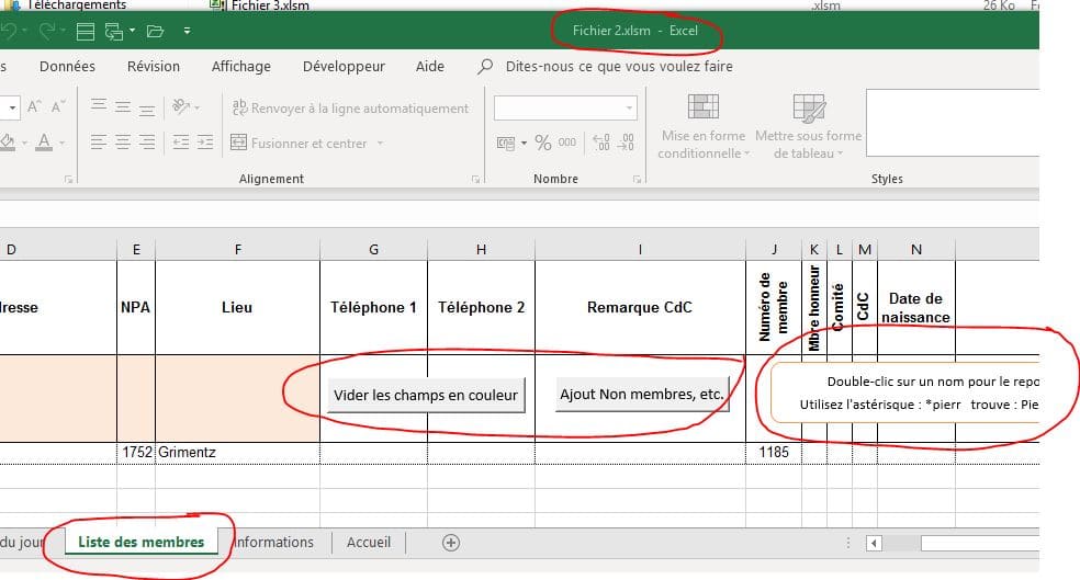

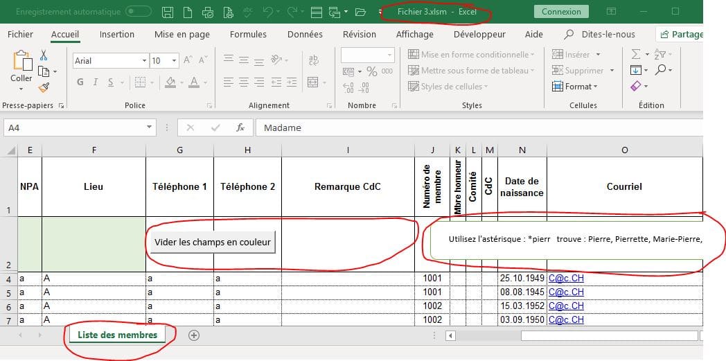

Malheureusement un nouveau problème est alors apparu. Dans le ‘’Fichier 3’’ nouvellement créé, il y a le bouton ‘’Vider les champs en couleur’’ - sur la feuille ‘’Liste des membres’’ - qui reste relié avec la macro ‘’Vider_les_champs ‘’ qui y était affectée mais qui ne se trouve plus dans le ‘’Fichier 3’’. Ainsi, si je clique sur ce bouton, le ‘’Fichier 4’’ - s'il est fermé - est rouvert automatiquement afin que la macro puisse être utilisée !
Sais-tu comment faire afin que la macro ‘’Vider_les_champs’’ soit placée dans un module du ‘’Fichier 3’’ et affectée au bouton ‘’Vider les champs en couleur’’ de ce classeur ?

Dans Fichier 1_V2.xls, j'ai dû désactiver ces lignes (objets inconnus) pour le bon fonctionnement de la procédure Liste_pour_CdC_NEW()
'ActiveSheet.Shapes.Range(Array("Bouton 129")).Delete
    'ActiveSheet.Shapes.Range(Array("Rounded Rectangle 3")).Select ' Apparemment il faut passer par Select
    'Selection.ShapeRange(1).TextFrame2.TextRange.Characters.Text = _
        "Utilisez l'astérisque : *pierr   trouve : Pierre, Pierrette, Marie-Pierre, Pierrot, etc."
Dans le fichier 3, nouvellement crée, je n'ai pas de bouton ’Vider les champs en couleur’’ - sur la feuille ‘’Liste des membres’’.
Sinon, pourquoi ne pas cette procédure (Vider les champs) dans le module de la feuille Liste des membres du classeur 2 !?

Si j’ai bien deux boutons est un texte plus complet dans le rectangle de la feuille ‘’Liste des membres’’ du ‘’Fichier 2’’, il ne reste plus qu’un seul bouton et un texte raccourci dans le rectangle sur la même feuille du ‘’Fichier 3’’ nouvellement créé (voir les deux images ci-dessous : avant/après).
Bon, je ne m’explique pas que mes cellules en brun deviennent en vert, mais ça ne me dérange pas.
capture 1 capture 2
Puis j’ai tenté ta proposition de déplacer la macro dans le code de la feuille et – après avoir encore modifié le code afin d’affecter la macro du bon fichier au bouton qui reste en place dans le ‘’Fichier 3’’, sinon la macro qui est affectée à ce bouton se trouve dans un autre fichier – ça fonctionne également parfaitement. En tout cas pour l’instant
ActiveSheet.Shapes.Range(Array("Bouton 98")).Select
Selection.OnAction = "'Fichier 3.xlsm'!Feuil2.Vider_les_champs"

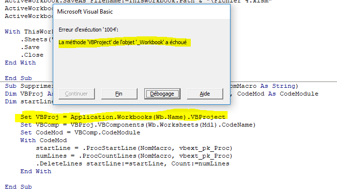

Lors de mon dernier message, j'avais souhaité ne pas tomber sur une nouvelle mauvaise surprise et ça n'a pas manqué
J'ai entre-temps changé d'ordinateur et mon code ne fonctionne plus sur ma nouvelle machine.
Ca bloque nouvellement sur le passage ci-dessous :
Je me demande alors si je ne dois pas activer une autre référence que Microsoft Visual Basic for Applications Extensibilty 5.3, autre référence que j’aurais activée sur mon ancien PC et pas sur le nouveau ??
Pour rappel ; je place les deux fichiers ci-joints dans le même dossier, j’ouvre le Fichier 1 et je lance la macro par le bouton ‘’Liste CdC’’.
Cette macro ouvre le Fichier 2, crée un nouveau Fichier 3 sur la base d’une feuille du Fichier 2 et c’est à ce moment que ça bloque.

EUREKA !
Il fallait activer l’option ‘’Accès approuvé au modèle d’objet du projet VBA ‘’ sous ‘’Options/Centre de gestion de la confidentialité/Paramètre du Centre de gestion de la confidentialité/Paramètres des macros’’.
