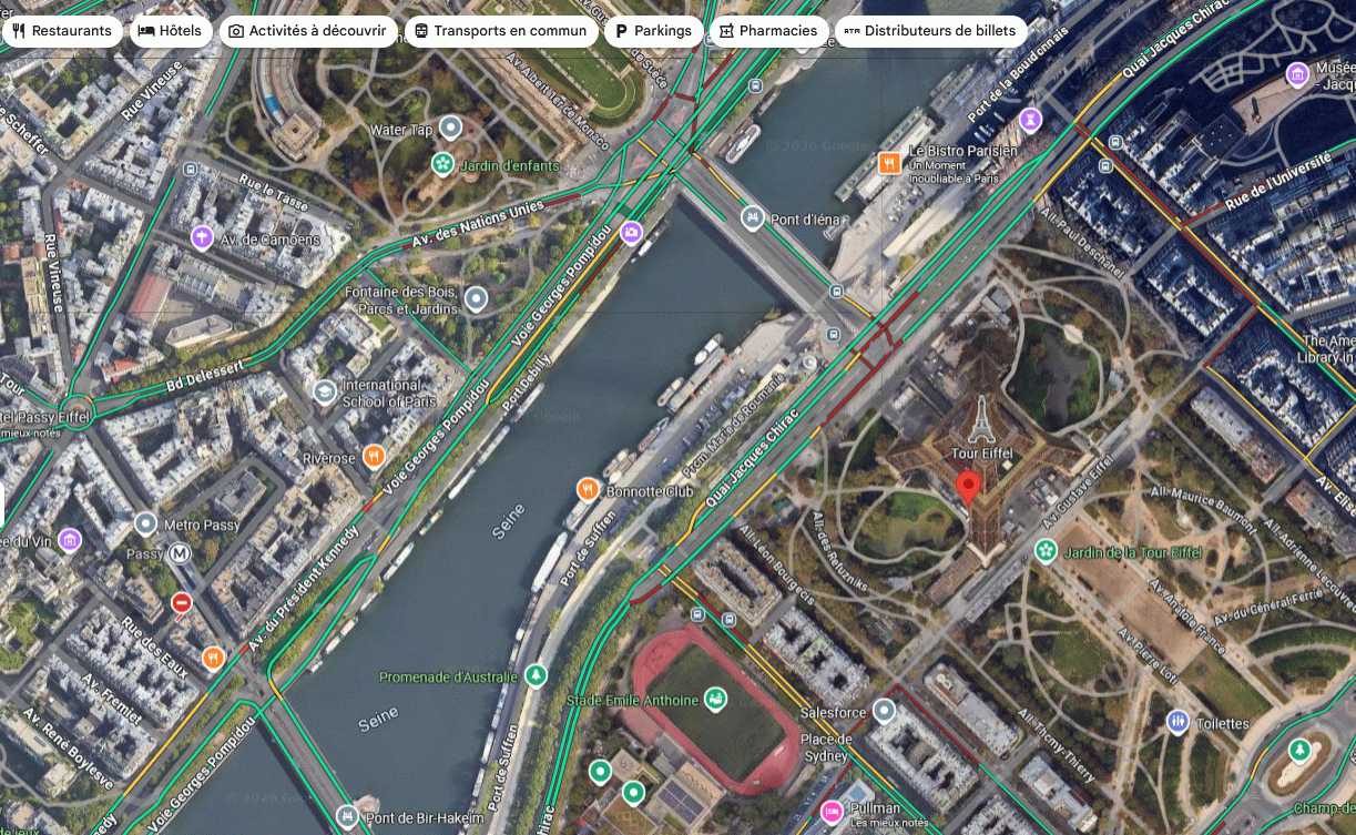

le lien des coordonnées gps sont valides, mais le lien me donne juste la carte, j'aurai voulu qu'il me montre le point GPS exact sur cette carte
Il suffit de changer le lien hypertexte, que vous obtenez en saisissant les coordonnées dans Maps
=LIEN_HYPERTEXTE("https://www.google.com/maps/place/"&C4&","&D4)
Bonne nuit
merci JEexcel mais je cherche une solution pour avoir un lien direct avec une position précise sans être obligé de retaper les coordonnées GPS dans maps

quand je copie les coordonnées de la,colonne "E" directement dans le moteur de recherche maps , cela fonctionne
c'est le lien hypertexte qui ne fonctionne pas ( le point gps ne s'affiche pas )

ceci fonctionne chez moi, Première ligne contient une coordonnée GPS avec virgule décimale, que l'on convertit en coordonnées avec point décimal, la deuxième une coordonnée GPS avec point décimal. On utilise une autre URL de google maps
