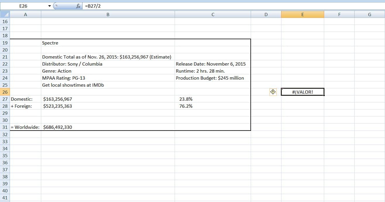

J'ai un problème sur Excel. J'ai créée une feuille dans laquelle j'utilise des données d'un site web (boxofficemojo.com) pour connaitre en temps réel les revenus des films. Je souhaite faire un calcul avec ces données, par contre le montant est dans ce format par exemple $652,198,011, et Excel ne les reconnait pas comme un numéro à cause du symbole "$" et des ",". Connaissez vous un moyen de résoudre ce problème ? Une fonction qui permettrait peut être de supprimer les dollars et virgules et avoir le montant 652198011.
Voici un aperçu du problème:
Merci beaucoup pour votre aide
