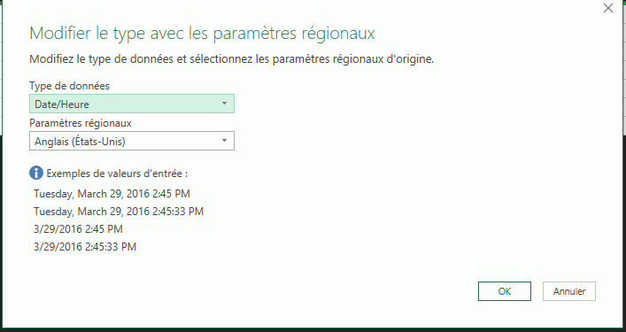

Il est nécessaire d'ouvrir l'éditeur Power Query via la ruban (Données \ Obtenir des données \ Lancer l'éditeur Power Query...)
Pour ensuite, après sélection du champ "Date" :
Utiliser les paramètres régionaux
Et :
Hello JFL
Comme sur 2021 on n'a pas le même menu (et donc, sur 2019 non plus, je suppose)...
Pour moi, il faut un clic droit sur le titre de la colonne, Modifier le type, utiliser les paramètres régionaux (et tout pareil ensuite)

Super merci; cela fonctionne . On en apprend un peu plus tous les jours.
