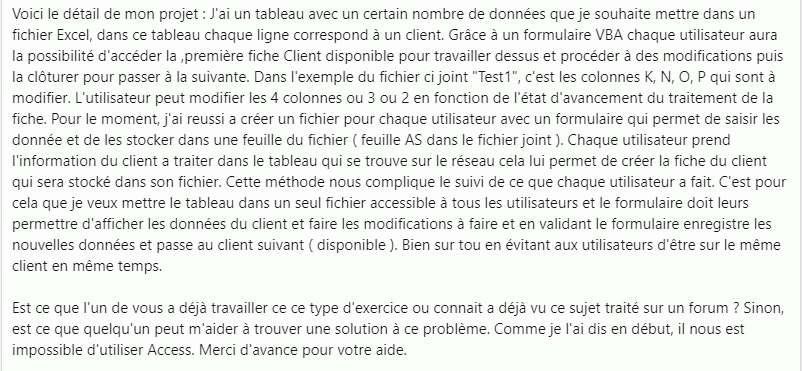

J'ai un tableau Excel qui contient une liste de client ( 1 ligne = 1 client ) ce tableau est considéré comme ma base de données. Dans le même classeur j'ai un formulaire ( Userform ) que je souhaite utiliser pour consulter la base de données et accéder aux informations client. lorsque je lance le formulaire je voudrais qu'il m'affiche les données de la première ligne qui a la colonne "X" vide. la colonne X nous donne le statut du dossier client quand il a été traité. quand le dossier du client est traité l'utilisateur peut renseigner jusqu'à 5 colonnes ( colonnes K, N, O, P, et X ) en fonction de ce qu'il a fait lors du traitement. les 4 premières colonnes peuvent etre renseigné lors du premier traitement ou du second mais la colonne X doit obligatoirement être renseignée dès le premier traitement pour donner le statut. ( 3 cas possible : Réalisée, Annulée ou A reprendre ). tant que la colonne X est vide cela veut dire que le dossier n'a pas encore été traité. une fois le traitement terminé, En cliquant sur le bouton valider, les modifications seront mis dans le tableau et le formulaire affiche le client suivant avec la colonne "X" vide et ainsi de suite.
J'ai donc besoin de votre aide pour trouver comment mettre dans le code de mon formulaire la condition de la première ligne dont la colonne X est vide. Ci joint un exemple de mon travail ( fichier avec tableau et formulaire ).
