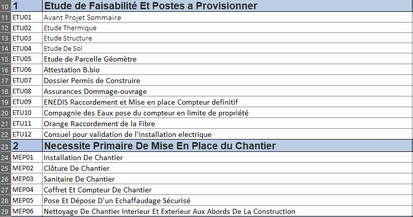

Présentation : Je suis en train de créé un devis Type, dans lequel se trouve plusieurs 'sections'/poste de travaux . J'aimerais pouvoir utiliser ce modèle pour créé rapidement des devis pour les clients en fonction de leurs travaux . Chaque 'chapitre' de travaux contient plusieurs lignes.
La question : je veux pouvoir mettre une condition qui fait que : quand je supprimer un poste de travaux, cela supprime automatiquement toutes les lignes qui lui sont liés ; Dans l'exemple ci-joint, en supprimant uniquement la ligne 'Etude de faisabilité' cela supprimera toutes les autres jusqu'au prochain poste, ligne 23.

Bonjour Lexaflex et bienvenu, bonjour le forum,
Si l'idée d'insérer une ligne vide entre chaque poste peut te convenir, il te suffira ensuite de double-cliquer dans n'importe quelle cellule du poste pour supprimer l'ensemble. Envoie le fichier plutôt qu'une capture d'écran et j'y placerai le code...

En supposant que seules tes lignes de titres soient numériques en colonne A,
Un double-clic en colonne A (sur la ligne de titre) efface le contenu du bloc....
C'est un peu tiré par les cheveux mais semble fonctionnel.....
