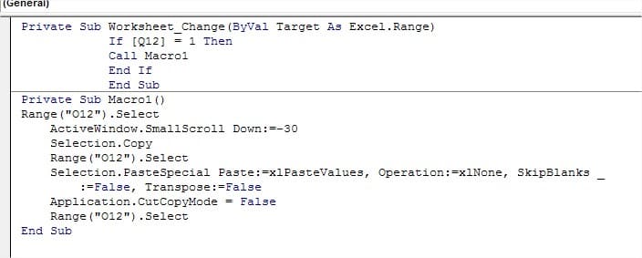

Je suis toujours sur mon fichier et ca avance petit a petit par contre j'ai un problème je pense de formulation de ma macro !
C'est une macro qui est chargé de contrôler le contenu d'une cellule et quand celle ci est égal à 1 elle lance la macro1, mais j'ai un message d'erreur 28 qui me bloc, j'ai chercher mais sans pouvoir me dépanner, si vous voyez un truc qui cloche ????
C'est la ligne If [Q12] = 1 Then qui cloche !

Entre de la bouillie enregistrée et une absence de contrôle sur l'évènement Change, il serait bon que l'on voit ton fichier, avec explications complètes...
Et que tu oublies l'enregistreur pour produire du code !
oui comme tu dis c'est pas claire mon truc ! le fichier est joint !
Ce que je veux en fait c'est quand P12 est rempli par une valeur Q12 passe à 1 et une macro va me changer O12 de formule à valeur pour ne pas quelle change a chaque entre de donnée !!! houllala j'ai du mal a m'expliquer ! peut etre le fichier vous aidera !! Mais tout bloque en erreur 28 quand je démarre la macro qui contient If [Q12] = 1 Then lié a la feuille 2.
Rv
13salon-bien-etre.zip (25.71 Ko)
Tu ne bornes pas l'évènement, et écrivant sur la feuille il se répète indéfiniment....
Ceci dit je ne comprends pas l'objet de la chose. O12 fait normalement le total ou pas ? (auquel cas il serait mieux dans la colonne Total qui reste vide).
Si tu mets des formules pour les enlever, ça ne va pas. Il faut penser rationnellement ton système, noter les sorties dans une autre colonne et les récapituler aussi.
Et si tu indentais ton code et ne tassais pas les procédures, on aurait quelque chose de lisible...
Dès que je vois Select dans un bout de code, je te dirais immédiatement qu'il est de trop ! Et tu réussis à sélectionner 3 fois la même cellule !!!
