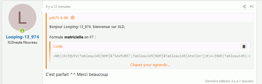

Merci je cherche plus un solution avec formule car les données serviront pour un dashboard
Comme tu as bien lu la charte, tu dois donc savoir qu'il est préférable d'éviter le cross-posting (en gros, de poser la même question sur plusieurs forums à la fois...)
Tu as donc ta solution, tu peux clore celui-ci...
Dommage ici on a des meilleures formules
