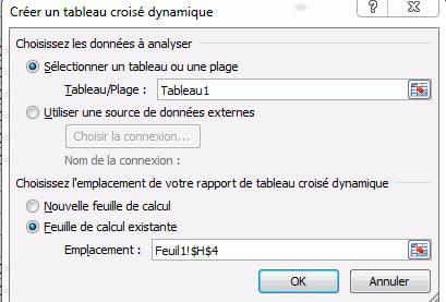

  4. Clic sur Feuille de calcul existante / choisis ta cellule de départ (H4 dans l'exemple)
  5. image

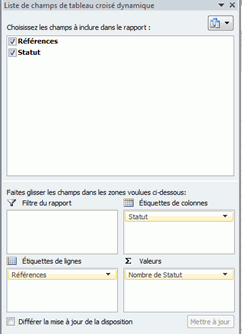

  6. Déplace Références dans Étiquettes de ligne
  7. Déplace Statut dans Étiquettes de colonne
  8. Déplace statut dans Valeurs
  9. image

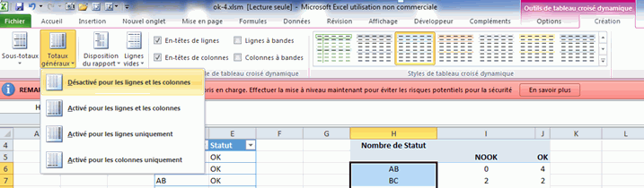

  10. J'ai désactivé les totaux généraux dans le menu création (tu as plusieurs options que tu peux paramétrer).

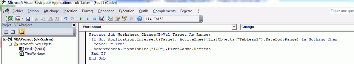

Dans le module de la feuille, le code pour actualiser le TCD dès que tu modifies tes données dans le tableau:
nota: ton tableau se nomme Tableau1 et le Tableau Croisé Dynamique se nomme TCD.....
