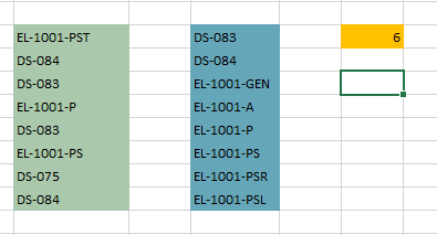

Pour faire plus simple, quelqu'un serait-il capable de me dire quelle est la formule à mettre dans la cellule orange pour connaitre le nombre de fois qu'apparaissent les références de la plage bleu dans la plage verte ? (ici égal à 6).
Je m'arrangerai ensuite pour glisser ca dans les sommeprod.
Merci.

bonsoir
a tester
20pa39.xlsx (8.57 Ko)
Merci ! je savais que j'étais pas loin, par contre j'ai un petit souci, c'est que la plage verte est en réalité dans un autre classeur fermé, et donc la fonction NB.SI me renvoi VALEUR.
Aurais-tu une solution pour récupérer ca dans un classeur fermé ?
