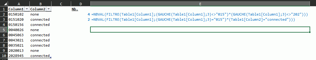

Une proposition pour le principe. Excel 365 et +.
A te relire pour la suite !
18puco.xlsx (11.63 Ko)
capture d ecran 2022 02 23 135954
