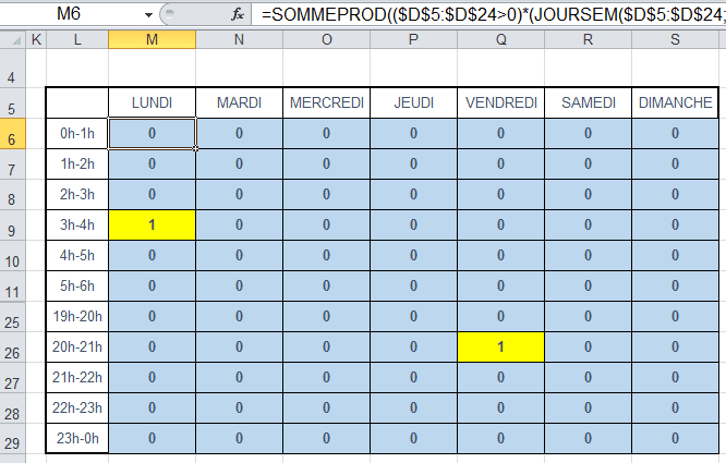

Vous trouverez ci joint mon fichier excel.
Nous avons des linéaires dans mon entreprise, ce sont des faisceaux lasers qui une fois coupés déclenchent l'alarme incendie. Or, de temps en temps, ils passent en dérangement.
La personne avant moi avait commencé un fichier mais les appareils ont été tous changés cet été, je repars donc de 0 et je voudrais automatiser les calculs dans le tableau de droite, celui de gauche étant ma base de données.
Donc en fonction de la date et de l'heure du tableau de droite, j'aimerais que cela comptabilise dans celui de droite. J'ai mis un exemple manuellement, bon je n'ai vraiment pas beaucoup de données pour le moment. (j'espère avoir été clair)
Par ailleurs, n'étant pas un fan de VBA, je préférerais une bonne vieille formule.

Je ne me suis pas bien exprimé je pense dans le premier message. Je ne souhaite pas comptabiliser la somme des heures arrêts mais le nombre de fois où ils se sont arrêtés et dans quelle plage horaire (j'espère avoir été plus clair (pourtant c'est très clair dans ma tête ))
Est il possible de garder la date sous le format 05/10/2018 en affichage?

Bonjour le forum,
=SOMMEPROD(($D$5:$D$24>0)*(JOURSEM($D$5:$D$24;2)=COLONNE()-12)*(HEURE($E$5:$E$24)=LIGNE()-6))
nbre
Bonjour mbbp,
Merci ça fonctionne ^^
Par ailleurs, si je veux pendre en compte tout la colonne D pour avoir une plage illimitée, je peux remplacer $D$5:$D$24 par D:D?
................$D$5:$D$1000....................
Ok merci
