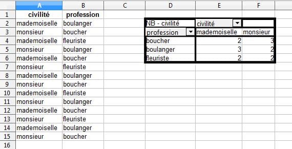

Dans une feuille de mon classeur, la colonne A contient la civilité d'une personne (deux seulement : Mademoiselle et Monsieur), et la colonne B contient un secteur d'activité (Boulanger, Coiffeur...).
Je souhaiterais créer un graphique qui m'indiquerait pour chaque métier différent le nombre de Mademoiselle et le nombre de Monsieur.

On peut faire ça avec un Tableau Croisé Dynamique.
tcd

Je ne connaissais pas cette fonction. J'ai réussi à régler mon problème en utilisant un graphique croisé dynamique, donc merci pour le conseil OOoiste.
