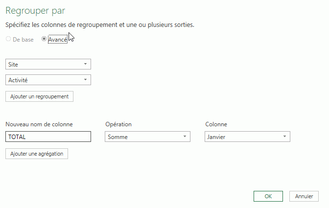

Juste une capture d'écran pour l'idée, je te laisse explorer et manipuler pour t'exercer ! :)
2021 03 18 21 53 44 regrouper par

Je ne vois pas d'aggrégation via la fonction regrouper par, je me trompes ou c'est le même fichier ? Il manque cette étape. Si tu as pas je te donne :)
En refaisant la manipulation décrite plus haut je retombe sur 1 alors que je devrais avoir 2.

Alors qu'on devrait avoir 2 car en D10 nous avons bien un montant. En soit les sites 1 et 3 devraient être comptabilisés via le regroupement dont tu ne t'es pas (ou mal) servi. Tu es d'accord avec mon raisonnement ?
Je te laisse encore réfléchir courage !
