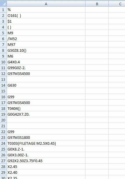

Donc, si j'ai bien compris, on fait une copie du texte et on le colle dans une feuille excel, il suffit ensuite d'extraire uniquement les valeurs situées après un "$", c'est bien ça?
A noter qu'un copié-collé du texte ne se met pas dans une seule cellule mais sur plusieurs, comme ci-dessous:
erdna

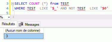

Pa exemple l'éditeur Notepad++ permet de trouver le nombre d'occurence avec seulement
ou en SQL
Bonne journée et cordiales salutations
