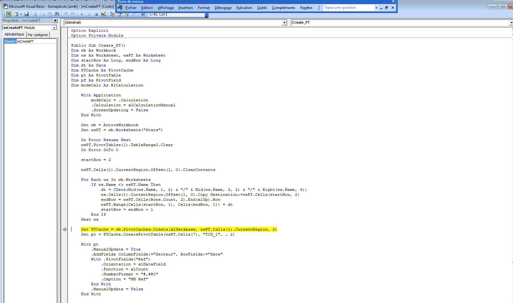

Malheureusement, quand j'essaye la macro, un message d'erreur s'affiche, je tente le "debogage" et ci joint le message d'erreur qui apparait :
vba
J'ai modifié les 2 lignes qui doivent poser problème.
A te relire.
13exmeple-v1.zip (20.94 Ko)
Ca marche mieux comme ça !!
