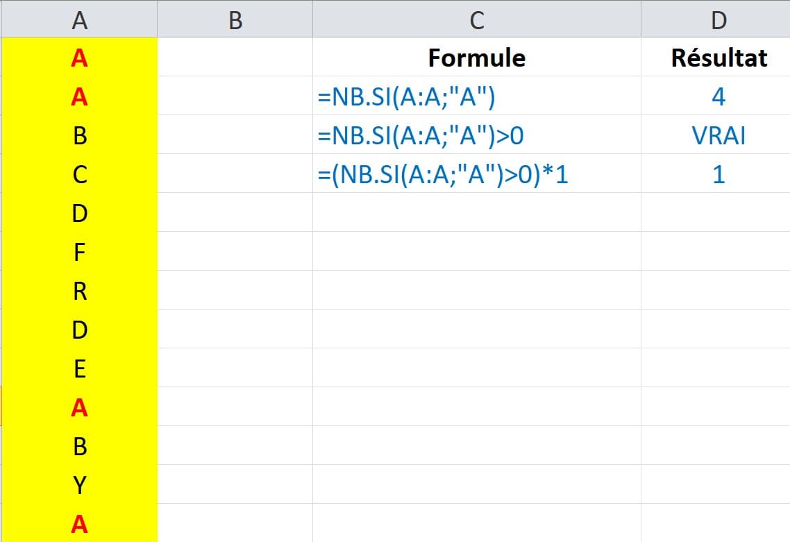

Je vous ai posé la question: il fait quoi le " *1 " dans la formule, j'ai cru comprendre que c'est pour convertir Vrai pour 1 et Faux pour 0, si c'est le cas ça ne marche pas, il me renvoie toujours 0 et 1.
Je ne comprends pas où est le problème ! Vous l'écrivez vous même, avec le *1, la fonction renvoie toujours 0 ou 1, à la place de VRAI ou FAUX... Donc si ça renvoie que 0 ou 1, c'est bien que ça fonctionne, non ?
Sinon je crois qu'il va falloir apporter de la clarté à vos explications...
Un exemple illustré :
nb si
