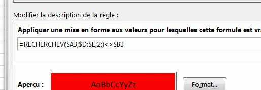

Salut, à tester avec une mise en forme conditionnel qui utilise RECHERCHEV en condition
=RECHERCHEV($A3;$D:$E;2;)<>$B3 et vice versa pour l'autre colonne

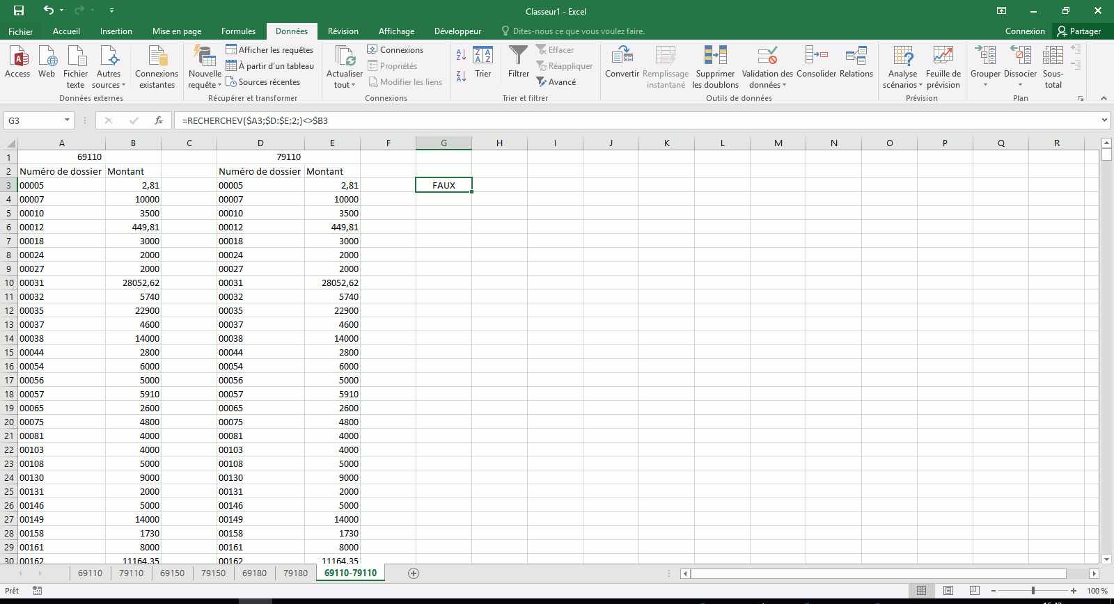

Tout d'abord merci a toi pour ta réponse. Malgré tout, j'ai une réponse FAUX, malgré que j'ai le meme numéro de dossier dans les 2 tableaux avec le meme montant.
Ah, comment ca ? Un simple espace par exemple rend deux chaines de caractères différent.
Tu peux faire une capture d'ecran, a minima en anonymisant les données ?

As tu regardé le fichier que j'ai envoyé dans ma première réponse ? La formule n'est pas à mettre dans une cellule mais dans la mise en forme conditionnel.
Va sur mon fichier puis dans Mise en forme conditionnel -> gérer les règles
Tu vas voir deux conditions (une par tableau)
Puis test le tableau en changeants des données normalement tout fonctionne

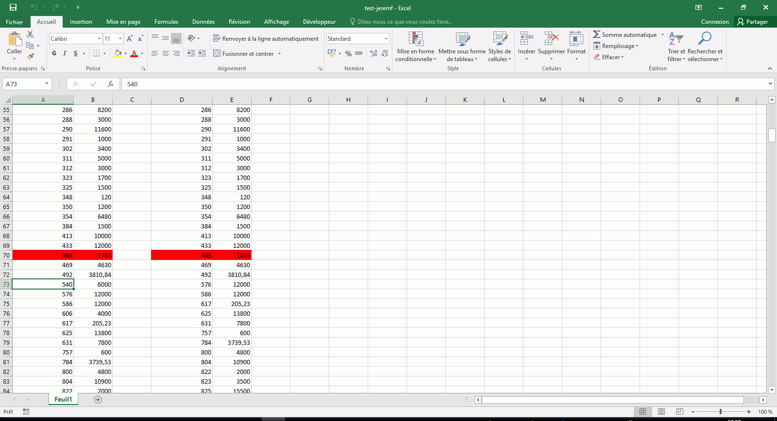

Effectivement avec ton tableau, j'ai des lignes rouges en surbrillance. Mais par exemple ( voir copie écran ci dessous), j'ai le dossier 540 dans mpn tableau de gauche mais je n'ai l'ai pas dans mon tableau de droite, et il ne ressort pas en surbrillance. Si je peux abuser de tes services, existe t il une solution pour extraite dans un 3eme tableau par exemple les anomalies ?

La premiere mise en forme ROUGE Utililse la formule RECHERCHEV pour rechercher puis comparer le montant en fonction du numéro de dossier.
Pour la deuxieme mise en forme ORANGE c'est beaucoup plus simple, j'utililse une règle qui est déja intégrée à Excel qui détecte les valeurs unique dans une série de donnée (en séléctionant les deux colonnes, les seules valeurs uniques sont celles présente dans une seule des deux colonnes.)

Salut, milles excuses pour une réponses si tardive.... Dans les formules de mise en forme conditionnelle , il ne faut pas mettre de $ sur les numéros de lignes pour que la fonctione s'éxecute de manière indépendante sur chaque ligne.
