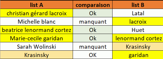

Je ne sais pas si j'ai bien intitulé mon message, voilà je dois faire une comparaison entre deux colonnes sur Excel
J'ai le nom et prénom complet dans la liste A(colonne A) mais seulement le nom dans la liste B (colonne C)

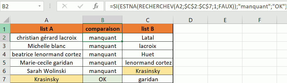

J'ai essayé d'utiliser cette fonction mais bon elle compare les cellules entières :
=SI(ESTNA(RECHERCHEV(A2;$C$2:$C$6;1;FAUX));"manquant";"OK")
donc elle me donne que des manquants et seulement un Ok alors que je devrais (voudrais) avoir 4 OK.

Ok c'est fait :)
c'est un peu plus complexe
=SI(SOMMEPROD(ESTNUM(CHERCHE(c$2:c$7;a2))*1)=0;"manquant";"ok")
ça marche
merci beaucoup !
Effectivement ça a marché. Merci encore une fois.

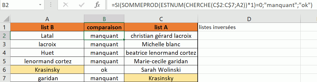

Quand j'inverse les listes, je n'arrive plus à avoir le même résultat
Je voudrais savoir cette fois combien de données de la liste B sont manquants. J'ai aussi besoin de faire cette recherche, qui est complémentaire de la précédente (1er message).
J'ai gardé le même exemple.
Merci de votre aide.
