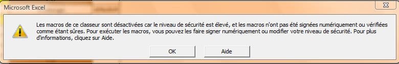

Ensuite, lorsque j'ouvre la feuille 2014, le message suivant apparaît (fichier "macro" joint) et la macro n'est pas dans le menu ==> outils ==> MACROS !
J'ai changé le niveau de sécurité comme indiqué, mais rien n'y fait.
En ce qui concerne les signatures numériques, je n'y connais rien !
Excuses mon ignorance, mais j'essaie d'apprendre.
Merci beaucoup.

Et malheureusement, lorsque j'ai relancé le fichier, le message que j'ai posté ci dessus est revenu, et lorsque j'ai refait la manoeuvre, cela n'a pas fonctionné.
Tu dois mettre le niveau de sécurité des macros sur "Moyen"
Avec mon Excel, c'est menu "Outils" "Macro" "Sécurité > tu coches Moyen
J'ai changé le niveau de sécurité, et tout fonctionne correctement.
