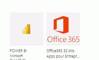

Merci, bon je viens de regarder dans le centre logiciel sur le PC de mon entreprise et je n'ai pas acces à POwerQuery c'est bien dommage.
Merci en tout cas

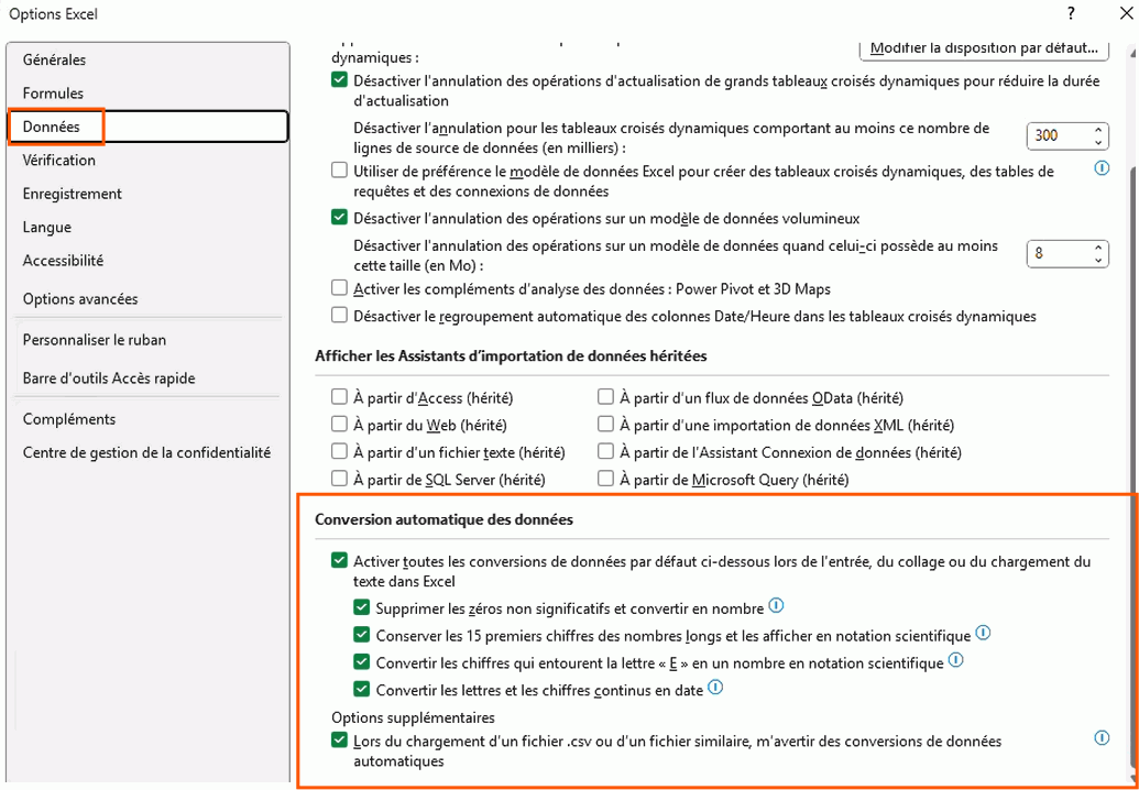

Dans les versions récentes d'Excel, vous avez une option pour désactiver les conversions automatiques
Moi, j'ai tout décoché les cases (ici cochées)
Stéphane
Merci pour l info je regarderai demain sur ma version excel pour decocher.
