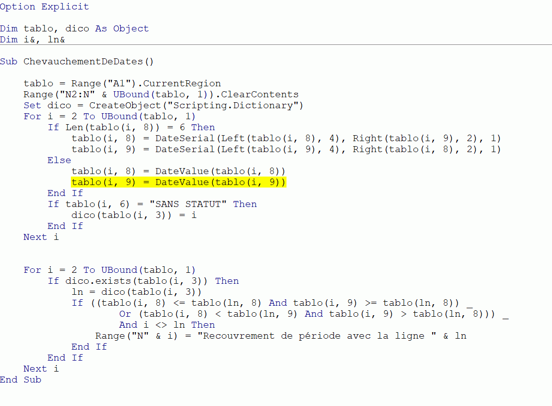

merci pour ton retour
j'ai copié l'ensemble des données(+ de 5K de lignes) en gardant les mêmes intitulées et la macro ne fonctionne pas.
Peut être que je procède mal.
J'ai tout copié sur la feuille 1.
Si tu ne joins pas ton fichier, je ne pourrai pas voir d'où vient le défaut ...
Bye !
ah si c'est bon ça fonctionne !
MERCI beaucoup !
