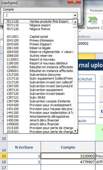

j'ai essayé de bidouiller comme je peux, et la combobox fonctionne quand je clique deux fois sur un champs de la colonne B, sauf que la elle est affiché tout en haut du coin or moi je veux la mettre au dessus de la colonne B, ou au milieu de la page en haut dans l'espace vide par exemple.
combo
et si possible comment changer le nom de la userform au lieu de "userform2" je metterai "Plan comptable"
ci joint mon fichier.

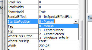

je me permet de faire un petit up car j'ai trouvé une manip mais qui ne réponds pas au besoin exactement, aufait il existe un attribut qui change la position d'une façon rigide c'est que soit au centre ou en haut ... or moi je veux affiner en le descendant en bas un tout petit peu
userform
