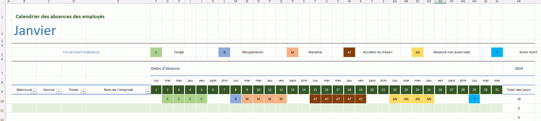

J'ai un calendrier ou sont renseigner les absences de mes équipes sous la forme suivante :

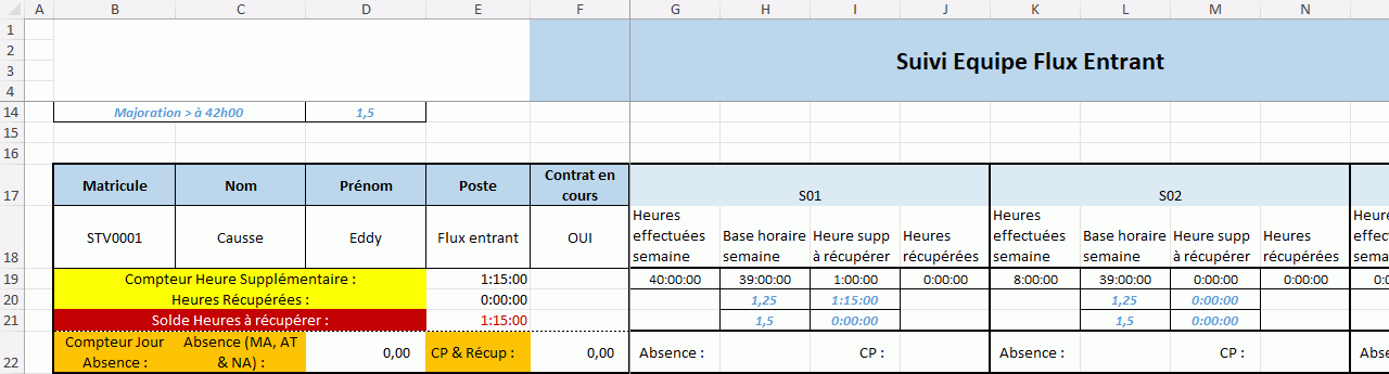

Dans le tableau suivant je veux pouvoir faire le récap de ses absences :
En fonction du "Matricule" dans le tableau "flux entrant" = B18 je voudrai pouvoir faire le récap dans la cellule J22 des "C" & "R" présent dans mon calendrier sur la ligne correspondant au même matricule.

Merci pour ton retour, néanmoins je pense que cela ne suffit pas dans le sens ou je souhaite que mon récap prenne en compte le Matricule en B10 dans le calendrier qui doit correspondre au matricule en B18 dans le tableau des flux entrant qui peux être modifier.
En résumé, la récap doit ce faire en fonction du matricule, il est la mon problème.

En fonction du "Matricule" dans le tableau "flux entrant" = B18 je voudrai pouvoir faire le récap dans la cellule J22 des "C" & "R" présent dans mon calendrier sur la ligne correspondant au même matricule. Prenant en compte que le matricule peux changer.

=LET(Sal;DECALER(Calendrier!$F$9;EQUIV($B18;Calendrier!$B$10:$B$44;0);(SUBSTITUE(G$17;"S";"")*1-1)*7;1;7);SOMMEPROD((Sal="C")+(Sal="R")))
