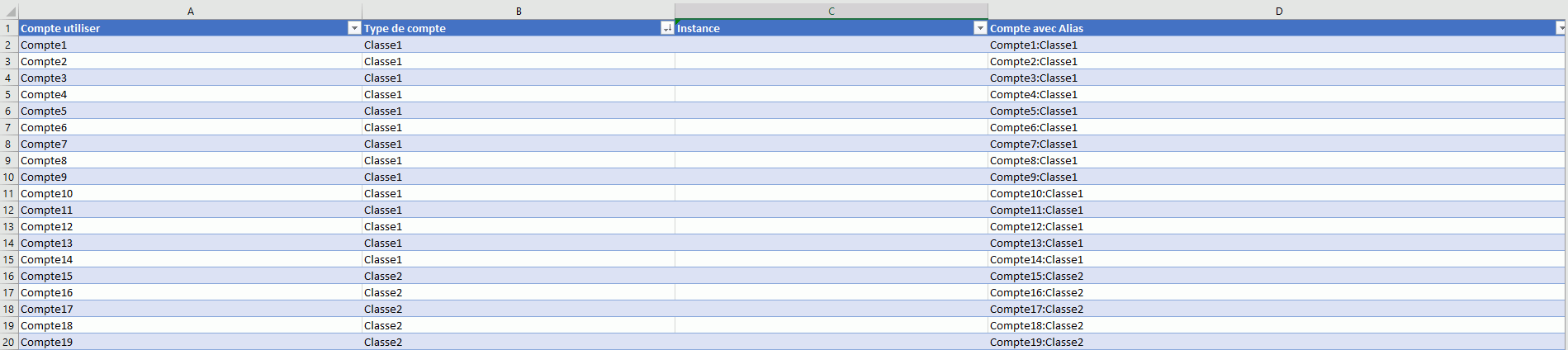

Pour initier mon projet voici 2 screens:
image image

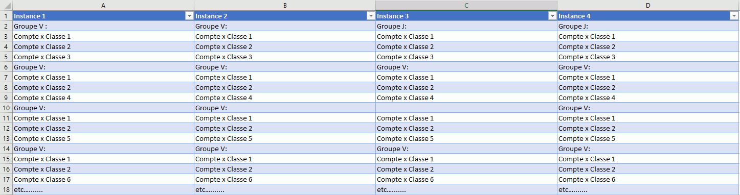

Dans la feuille numéro 2 il y aura le plus gros du travail
Voilà ce qu'il faut que je fassent
  1. Faire une combinaison des "Comptes avec Alias"(!Feuille1;D2:D1000) grâce à leurs "Type de compte"(!Feuille1;B2:B1000)
  2. Dans la combinaison il y a deux condition, les comptes avec Alias ne peuvent être utiliser qu'une seule fois, et la combinaison 1 dois être différente de la conditions 2(voir exemple feuille 2)
  3. La combinaison 1 utilisée dans l'instance 1 peut être réutilisée dans l'instance 2(si trop compliquer j'ignorerai cette étape)
  4. dans la colonne (!Feuille1;C2:C1000) sera attribué l'instance défini au compte

Pour faire simple je cherche un moyen de faire des combinaison unique en groupe de 3, par exemple
J'ai 15 éléments qui vont de classe1 à classe15
Combinaison 1:
  1. Classe1
  2. Classe2
  3. Classe3
Combinaison 2:
  1. Classe1
  2. Classe2
  3. Classe4
Combinaison 3:
  1. Classe1
  2. Classe2
  3. Classe5
etc
Je souhaite attribué les classes aux Comptes
Comme ceci:
Combinaison 1:
  1. Compte1 Classe1
  2. Compte2 Classe2
  3. Compte3 Classe3
Combinaison 2:
  1. Compte4 Classe1
  2. Compte5 Classe2
  3. Compte6 Classe4
etc
Normalement mon exemple est compréhensible maintenant

avec 15 données, on sait créer 455 combinaisons différentes de 3 éléments, donc vous verrez 455 plages de 3 lignes x 4 colonnes en F:I et un numéro de compte croissant. C'est ce que j'ai compris de votre explication. Je me trompe où ?
PS. Il n'y a pas de formules, c'est une macro (en VBA), voir extension ".xlsb"
Oui les combinaisons sont bonnes, mais il y a deux autres paramètres à prendre en compte, le nombre de classe1 que je dispose n'est pas infini donc je ne peux pas le réutiliser une infinité de fois(en réalité j'ai exactement 10 classes1, 10 classes2, etc. jusqu'à classe15), le second paramètre est que les comptes sont en réalité des adresses mails donc ne peuvent pas être un nombre de croissant.
Et dernière précision si le compte5 est égal à classe1 alors il doit rester classe1 dans votre macro je ne sais pas pourquoi mais le compte99 qui est de base classe1 dans la colonne A est devenu classe7 dans les combinaisons(voir screen dans mon dernier commentaire)
