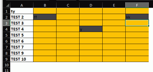

Eh bien, je veux juste que lorsque j'étends ma formule aux autres cases, la formule dans la MFC se reporte aussi correcteement et s'adapte à chaque colonne et chaque ligne.
Pour le moment, dans nos exemple, elle ne change pas qu'elle soit en B1 en C1, D1 ou A2 ou A3...etc...
Bonjour de nouveau,
Ma proposition donne le résultat suivant :
Cela n'est pas correct ?
@JFL C'est en bonne voie mais ce n'est pas bon car tout le tableau dépend de A1. SI A1 est vide, alors TOUT LE RESTE change de couleur.
Je veux qu'uniquement la ligne 1 dépende de A1; la ligne 2 de A2..etc...
Que B1 dépendent de A1, B2 de A2, etc...
J'aimerais que la formule de MFC se reporte automatiquement en fait. C'est possible dans Excel ça ? :)
Merci encore.
Bonsoir à tous,
Excel autorise beaucoup. Encore faut-il énoncer clairement son besoin
En case B1, je veux que ce soit : =ET(B1="";A1<>"") Couleur Jaune / Si Faux Couleur Noire
En case B2, je veux que ce soit : =ET(B2="";A1<>"")Couleur Jaune / Si Faux Couleur Noire
De vos propos, on peut légitimement retirer que la cellule A1 est.... fixe ! Maintenant vous dites le contraire.
En modifiant la référence de la colonne A :
Bonsoir tout le monde !
j'arrive, comme à mon habitude, un cheveux sur la soupe !
en fait une seule MFC est utile, celle pour passer du noir au jaune, car les cellules sont noire d'origine car en l'absence de données la formule jaune est fausse !
Avec le fichier fourni par tulipe_4 et modifié par Pharaon88 qui se trouve ici :
