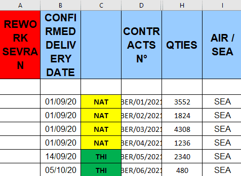

bonjour et merci pour ta reponse
voici une capture de ce qui se passe
je renseigne une cellule de la colonne A
j'importe les données de mon deuxieme tableau
les infos de la colonne A ont disparu.
je n'ai ce petit souci que pour cette colonne
capture 1 capture 2 capture 3

Je viens d'essayer.
Quand les colonnes K et L sont remplies la ligne de vient bien jaune
annotation1
quand les colonnes M et N sont renseignées la ligne devient bien bleue
annotation2
quand je remplis la colonne A et que j'importe le doc les infos restent bien.
annotation2
par contre les infos des colonnes K et L disparaissent
annotation 4 annotation3
