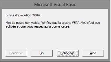

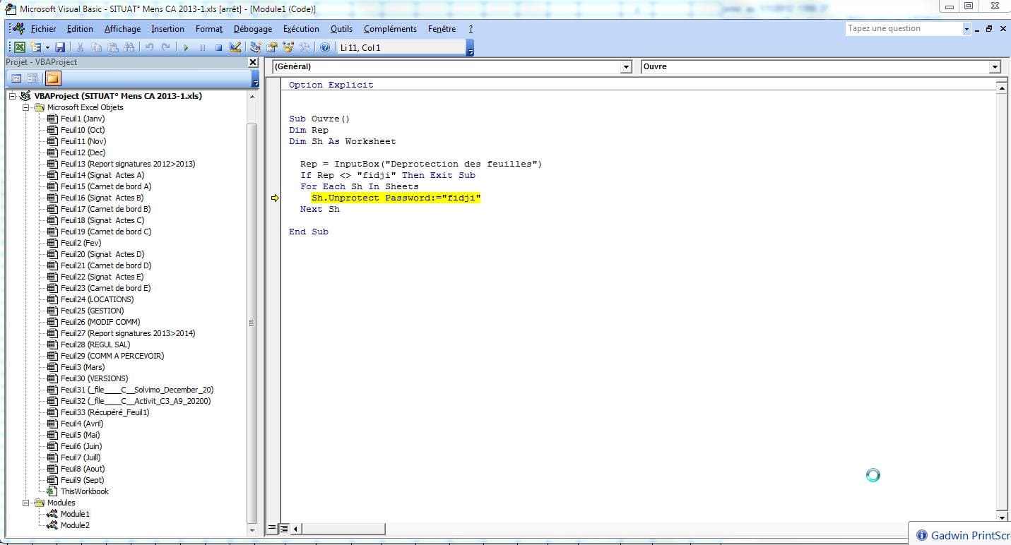

Lorsque je ferme mon fichier il se sauvegarde et se met en protection. Lorsque je l'ouvre il est totalement protégé. Je le déprotège à l'aide d'un bouton. Désormais mon problème est le suivant : je clique sur ce bouton un message s'ouvre et je dois fournir un mot de passe pour déprotéger 33 pages simultanément, après avoir saisi le MdP, le code déprotège seulement les 12 premières pages puis un message VBA s'affiche "erreur d'exécution 1004". Un nouveau message s'affiche " fin" ou "débogage".
Lorsque je clique sur débogage, je lis vraisemblablement l'erreur mais je ne comprends pas.
Je joins une capture du dernier message
merci
mibri
debogage
Quand tu as le message, "erreur d'exécution 1004", vérifies bien si il n'y a pas une suite de ce message dans la boite de dialogue
En faisant des essais j'ai pu reproduire cette erreur (1004) mais est ce le même ?
erreur d execution 1004

Premièrement, je coderais ça de façon correcte
Private Sub Workbook_BeforeClose(Cancel As Boolean)
  Dim Sh As Worksheet
  For Each Sh In ThisWorkbook.Worksheets
    Sh.Protect Password:="fidji"
  Next Sh
  ThisWorkbook.Save
Et dans le module
Sub Ouvre()
  Dim Rep, Sh As Worksheet
  Rep = InputBox("Déprotection des feuilles")
  If Rep <> "fidji" Then Exit Sub
    Sh.Unprotect Password:="fidji"
  Next Sh
Testé et fonctionnel chez moi

Banzai64 :Non je n'ai aucun autre message mais je ne suis pas allé voir dans la boite de dialogue car mis à part ce qui s'affiche à l'écran, je ne sais pas comment y accéder.
Bruno45 : Après avoir modifié ces codes, même réponse, même erreur 1004, même déprotection limitée à 12 pages sur 33

C'est bien ce que j'avais subodoré
Ta page "Report signatures 2012>2013" n'a pas le même code de protection que les autres
essayes de déprotéger cette feuille directement (sans passer par la macro)
Comme la macro ne peut pas s'exécuter la page "VERSIONS" n'est pas déverrouillée
2 mots de passe différents.
MDP feuille Report = "FIDJI"
MDP feuil Versions = "fidji"
Cdlt
