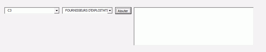

Voici des capture écran des trois séquences :
1. Je clique une première fois sur le bouton : rien ne s'affiche sur la listBox :*
capture 13

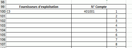

Pourtant sur la feuille ça le fait :
capture 15

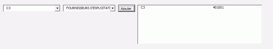

En cliquant une deuxième fois ça apparait :
capture 14
