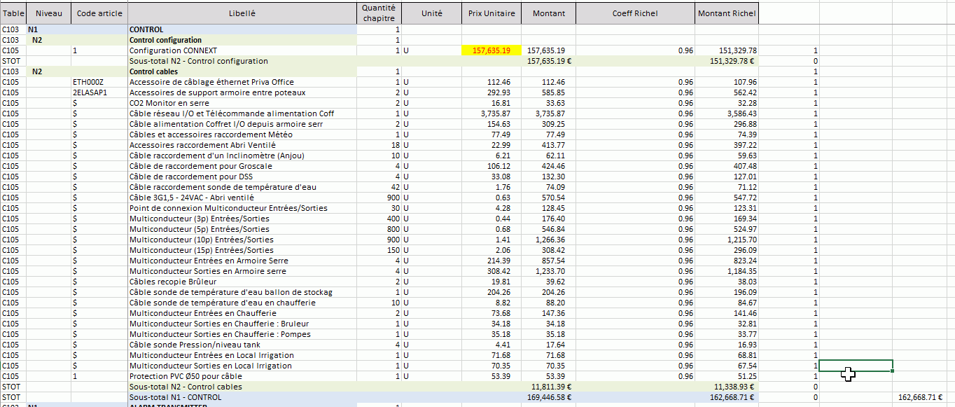

J'ai á ma disposition une liste de piéces organisées en categories et sous catégories (voir image).
2021 02 11 09 36 49 190109 cimarron extrac offre regul vde102206 excel
En parralléle j'ai une colonne de 1 et de 0. J'aimerais, lorsque je place un 0, que le montant de le piéce de la meme ligne soit déduit du Total .
Il s'agit en réalité d'options a ajouter a un devis. Le client peut choisir s'il désire ou non la piece en jouant avec les zeros.
Voila mon probléme: Chaque piéce appartient a une catégorie N2, qui appartient a une categorie N1.
J'aimerais que lorsque le client choisir de ne pas prendre l'option N1 (ou N2) dans son ensemble, toutes les piéces qui constituent cette option soit automatiquement basculée en 0.
Autrement je risque d'avoir de nombreux doublons lorsque je ferais la somme ou le client, par exemple, choisit de ne pas prendre l'option N1, alors que certaines piéces seront encore prises en compte...
J'espere avoir été claire. Ce fichier fait plus de 1000 lignes avec des N1 de taille variable. J'ai la tête dedans depuis hier et impossible de trouver une solution ! Toute suggestion sera donc bienvenue.
Merci d'avance

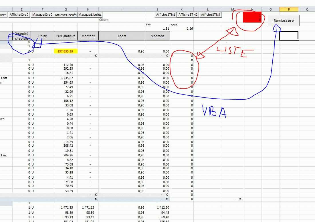

Bonjour adeba,
Bonnnn, je suis sur quelque chose, mais je suis en plein apprentissage, donc c'est pas terminé.
si j'ai bien compris ce que tu veux, j'ai fais ceci :
Quand en E6 tu indique 1, tu as accès à une liste déroulante dans la colonne K:K (sans modification de ce qui est déjà inscrit > à toi d'ajuster ensuite si c'est 1 ou 0 avec la liste déroulante)
Quand en E6 tu indique 0, tu n'as d'office plus accès à la liste déroulante (les cellules sont figées) dans la colonne K:K
Tu peux cependant remettre tout à zéro manuellement en cliquant sur le petit bouton en haut à droite. > C'est cette partie que je n'arrive pas à automatisé avec VBA. Je ne comprend pas comment construire le bloc VBA quand 2 IF se suivent...
Si tu souhaite toujours avoir la possibilité de travailler sur la colonne K:K quand tu indique 0 en E6, alors il faut que je retravaille dessus =)
