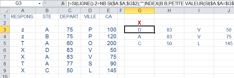

comme te le signal tulipe_4 c'est toujours mieux avec un fichier joint
Je fais ma BA du jour je t'ai crée un fichier voir si cela peut te convenir.

J'ai un peu modifié votre tableau et je me demandais juste, une fois avoir créer un tableau associant responsable et code département, ne peut-on pas automatiser le nom du responsable lorsque je rentre un département dans BDD ?
Voila je vous joint la modification.
un essai qui doit te faciliter la saisie dans la bdd
automatisé au maxi
28maxence.xlsx (29.65 Ko)
