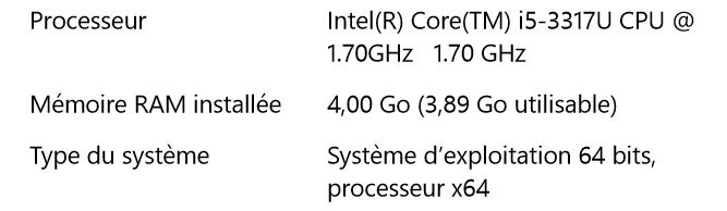

Ah ! le fait est que je suis aussi en 64 bits et que je n'ai pas de soucis ...
capture d ecran 160

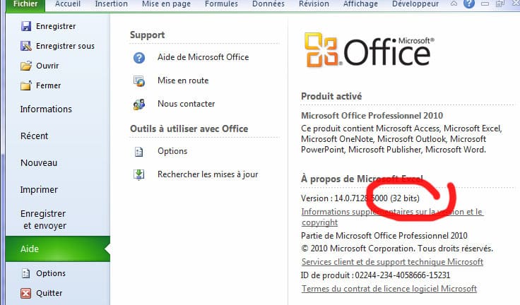

En principe les revendeurs séreux installent ça selon les préconisation de Microsoft en 32 bits et pas en 64...
Votre version d'Excel n'a probablement rien à voir avec ce que vous indiquez.
Votre version EXCEL est indiquée dans le menu d'aide d'Excel (Fichier > Aide pour les versions 2010 et + ; ou bouton Office pour ceux qui sont en 2007) ...sous la forme suivante :
excel32b
Cependant pour des raisons mystérieuses on commence à trouver de ci de là quelques version 64 bits dans certains systèmes.
[Diagonale]
Bien vouloir confirmer que vous avez bien cette mention dans votre menu d'aide.
chez moi c'est 64 bits ...
