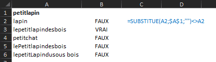

Et une nouvelle proposition !...
annotation 2020 04 23 123004

brillant !
brillant !
Comme Dany ?????
Vous êtes vraiment doués ! merci
(pour être franc, je n'en ai testé "que" 2, qui fonctionnent)
