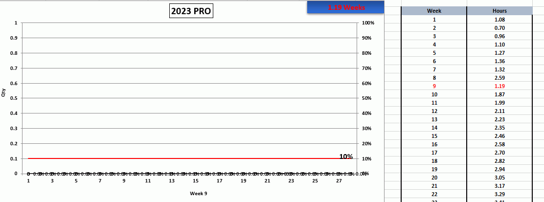

J'ai des données que je traite sur Excel. Tous les lundis, je mets à jour mes tableaux puis graphiques. Tout est automatisé a l'exception du résultat de la semaine que je place dans une etiquette dans mon graphique. Je mets a jour l'etiquette avec le resultat selon la semaine ecoulée que je recupere de mon tableau :
Exemple ci-dessus, j'ai du noter manuellement dans l'etiquette bleue en haut à gauche du tableau le "1.19" de la semaine 9, et la semaine prochaine je vais devoir ecrire manuellement "1.87" de la semaine 10, ...
Comment automatisé cela sachant que je recupere la donnée de la semaine precedente a chaque fois ?

A tester.
