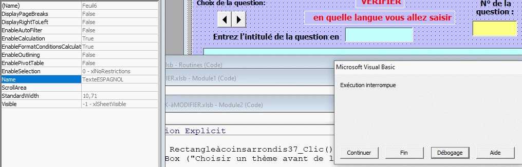

Parfois quand je clic sur 'Esc' il ne me met pas ma boite de dialogue mais l'erreur de vba 'interruption etc'
ça le fait pas à chaque fois mais de temps en temps
pourquoi?
j'ai encore essayé plusieurs fois, maintenant ça ne le fait plus ...grrrrr

Touche 'Esc' plusieurs fois rapidement ça plante.
y-a-t-il un moyen d'empêcher ce genre d'erreur(appuyer sur une touche rapidemment plusieurs fois)?
merci

et l'idée fournis il y a quelque temps avec le double clic qui lui déclenche une simulation d'appuis sur la touche ESC ?
@ bientôt
LouReeD
Comme je vous l'avez signalé, avec cette appli ça ne fonctionne pas.
La cause c'est peut-être Excel 2007 ?
@bientôt
