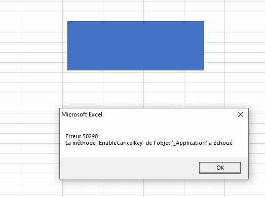

il m'indique cette erreur:
Erreur 50290 :
La méthode 'EnableCancelKey' de l'objet'_Application' a échoué

merci pour vos efforts mais ça ne fonctionne pas, c'est toujours la même erreur
Erreur 50290 :

Ce qui m'épate dans le message d'erreur c'est le "_" à Application...
Mais c'est peut-être la structure du message qui veut ça.
@ bientôt
LouReeD
oui c'est bizarre
mais c'est bien ça
