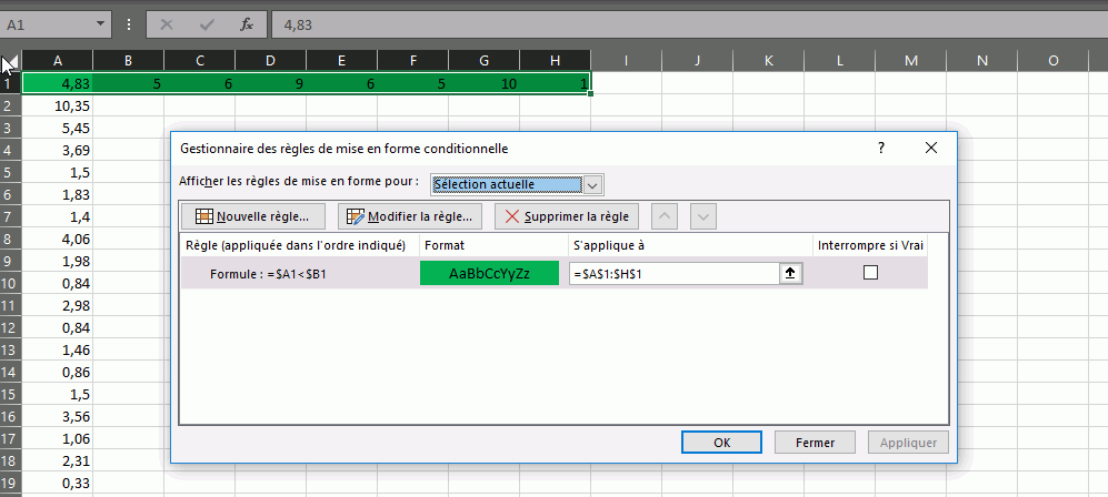

Pouvez-vous essayer avec une mise en forme conditionnelle :
=$A1<$A2
à appliquer à $A$2:$A$100 en partant du principe que les saisies se feront sur cette plage pour la couleur verte,
et
=$A1>$A2
pour la couleur rouge (même zone d'application).

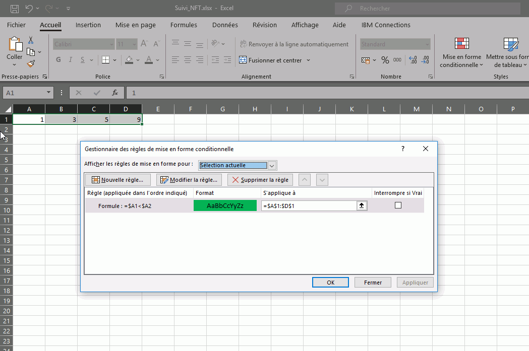

Je viens de faire un test mais il ne se passe rien. J'ai peut-être oublié quelque chose :
2022 03 04 09 22 06 suivi nft xlsx excel
Erratum.
En fait ça me met du vers partout, quelque soit la condition :
2022 03 04 10 13 38 suivi nft xlsx excel
Un exemple
13classeur1.xlsm (11.41 Ko)
Super. Merci Joco78915. ça fonctionne maintenant. Il fallait que je retire les $ dans la formule de calcul
