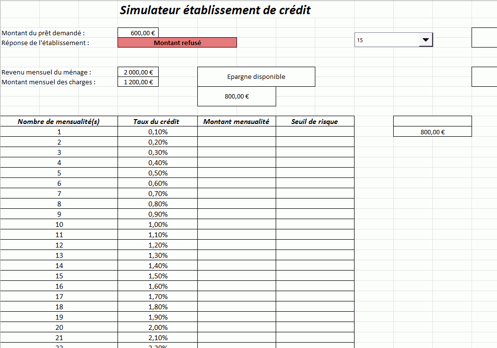

Via VBA je souhaite modifier la couleur d'une cellule en fonction du résultat sous forme de text
Si la cellule affiche "Montant accepté" elle passe au vert
Si la cellule affiche "Montant refusé" elle passe au rouge
Voila ce que j'ai compilé :
Function Couleur_de_réponse()
If Range("D4") = "Montant accepté" Then
Range("D4").Interior.Color = RGB(260, 200, 300)
If Range("D4") = "Montant refusé" Then
Range("D4").Interior.Color = RGB(230, 120, 120)
End Function
Cela fonctionne presque ; je m'explique. Lorsque je change le montant du prêt, en fonction de certains paramètres, la réponse de l'établissement change ; Montant refusé ou accepté. Mon code couleur ne change pas automatiquement, si dans cet exemple je change le montant du prêt pour qu'il passe à Montant accepté, la case restera rouge, mais si je vais dans le compilateur et que je clique sur Play, la case change alors de couleur. Il faut que j'actualise en quelques sortes pour que la couleur change.
Avez vous une idée ??
Merci !

L’intérêt n'est que purement scolaire, montrer ses connaissances. Je connais les MFC, mais je pensais qu'avec VBA c'était aussi possible.

@xorsankukai finalement ma réponse à un message précédent est fausse, "Montant accepté" ou refusé ne vient pas d'une formule comme toi mais d'un programme VBA, du coup lorsque j'essaie d’intégrer ton code dans mon fichier, cela ne fonctionne pas
Aurais-tu la solution ?

Alors dans la partie code de la feuille, utiliser l'évènement Worksheet_Change ciblant la cellule C4. Apparemment celle au dessus de la réponse accepté ou refusé.
C'est à dire que c'est au changement du montant du prêt qu'il faudra appliquer ton code VBA couleur.

Alors je pense avoir compris mais je suis incapable de coder ça ;
Dans Feuil1 qui contient donc mon visuel
Private Sub Woksheet_change(ByVal Target As Range)
If "C4 change" Then
End Function
292.xlsm (35.63 Ko)
"Cet évènement est déclenché lorsque le contenu d'une cellule est modifiée dans la feuille."
Donc lorsque C4 est modifiée (ici c'est donc Target), je peux mettre mon code VBA qui permet de changer la couleur ?
Seulement comment coder le fait que la cellule change ?
Un essai....avec l'évènement CALCULATE....
38hugobr.xlsm (35.36 Ko)
