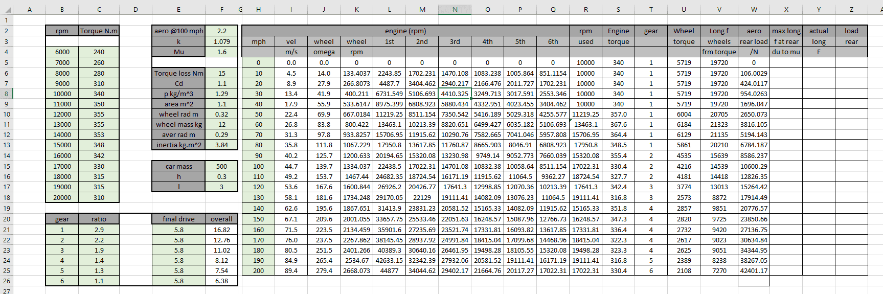

Le probleme est le suivant : dans un fichier excel ( screenshot ci joint), je travaille sur un vehicule en phase d'acceleration.
Dans la plage (L5:Q25) je calcule la rotation moteur en fonction de la boite de vitesse pour selectionner le rapport a considerer dans les calculs.
Ce que je souhaiterais, c'est de mettre en couleur cette plage de donnes en fonction de la valeur de rotation maximal de mon moteur (situe en B18).

acceleration
