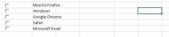

aucune case cochée:
erreur excel vide

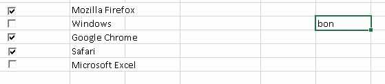

toutes les bonnes réponses possible:
erreur excel bon

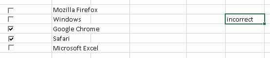

sur celle-ci, il devrait théoriquement indiquer "Incomplet":
erreur excel incorrect

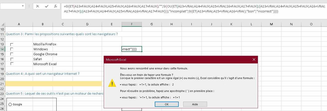

et avec mon dernier essai je reçois un message d'erreur.
voici la dernière formule: (j'ai retiré quelques "et" à cette étape car j'avoue être perdue dans l'ordre et la manière de les transcrire)
SI(ET(A13=FAUX;A14=FAUX;A15=FAUX;A16=FAUX;A17=FAUX);"";SI(OU(ET(A13=VRAI;A14=FAUX;A15=VRAI;16=FAUX;A17=FAUX);(A13=VRAI;A14=FAUX;A15=FAUX;A16=VRAI;A17=FAUX);(A13=FAUX;A14=FAUX;A15=VRAI;A16=VRAI;A17=FAUX)));"Incomplet";SI(ET(A13=VRAI;A15=VRAI;A16=VRAI);"bon";"incorrect"))))
erreur excel

On peut avoir incomplet et incorrect en même temps ! pftt ...
en privilégiant incomplet ...
=SI(ET(A13=VRAI;A14=FAUX;A15=VRAI;A16=VRAI;A17=FAUX);"correct";SI(OU(A13<>VRAI;A15<>VRAI;A16<>VRAI);"incomplet";"incorrect"))
ha oui! merci ^_^
je ne connaissais pas "<>" (du moins jamais utilisé... )
merci beaucoup!
