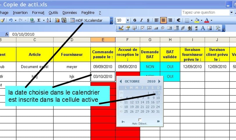

Tu es sous Excel 2007 et cette version posséde un contrôle Calendar.
Sans cela, sur le lien avec le précédent sujet que je t'ai envoyé, tu peux télécharger le Calendrier qui te permettra d'insérer la date de ton choix.
calendar

Pour mettre une date, là où il n'y en a pas, le Mode d'emploi prévoit plusieurs options
Soit cliquer sur l'icône Calendar pour afficher le calendrier
Utiliser le verrouillage (en cliquant sur la petite clé, en bas à gauche du calendrier) pour laisser le calendrier affiché.
Pour tout cela, il suffit simplement de lire le fichier txt qui va de pair avec le fichier et d'aller voir le lien qui y est indiqué.
